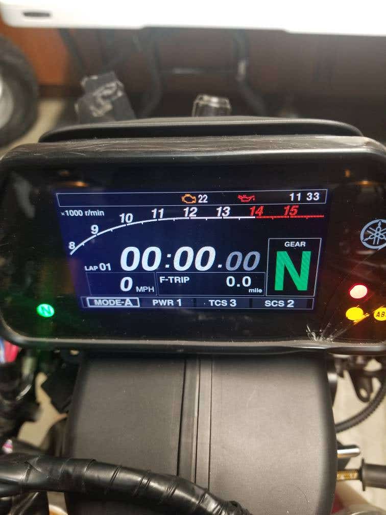

Więc po moim wypadku na torze. I po ponownym złożeniu motocykla po uruchomieniu, otrzymuję "Błąd 22" lub "kontrolka silnika 22".?
Czy ktoś może pomóc z kodem?
Szukałem i odkryłem, że może to być CZUJNIK TEMPERATURY POWIETRZA WLOTOWEGO. Ale nie jestem pewien, czy to dlatego, że usunąłem klapę wlotową i węże.
Dzięki z góry.
Nie, to nie to. W kanale dolotowym znajduje się mały czujnik. Sprawdziłeś, czy jego okablowanie jest w porządku i czy wciąż jest podłączony? Pobierz instrukcję w sekcji pomocy mechanicznej, która zawiera kilka stron pokazujących lokalizacje części elektrycznych w motocyklu.
Nie, to nie to. W kanale dolotowym znajduje się mały czujnik. Sprawdziłeś, czy jego okablowanie jest w porządku i czy jest nadal podłączony? Pobierz instrukcję obsługi w sekcji pomocy mechanicznej, która zawiera kilka stron pokazujących lokalizacje części elektrycznych w motocyklu.
Tak, to było to. Nie byłem pewien, gdzie się znajduje, ponieważ brakowało mi całego kanału dolotowego. Ale kolega pomógł mi zlokalizować i znalazłem go na uszkodzonym kawałku, który zachowałem [emoji106]. Oto zdjęcie, jeśli ma to pomóc komuś innemu w przyszłości Problem rozwiązany.
